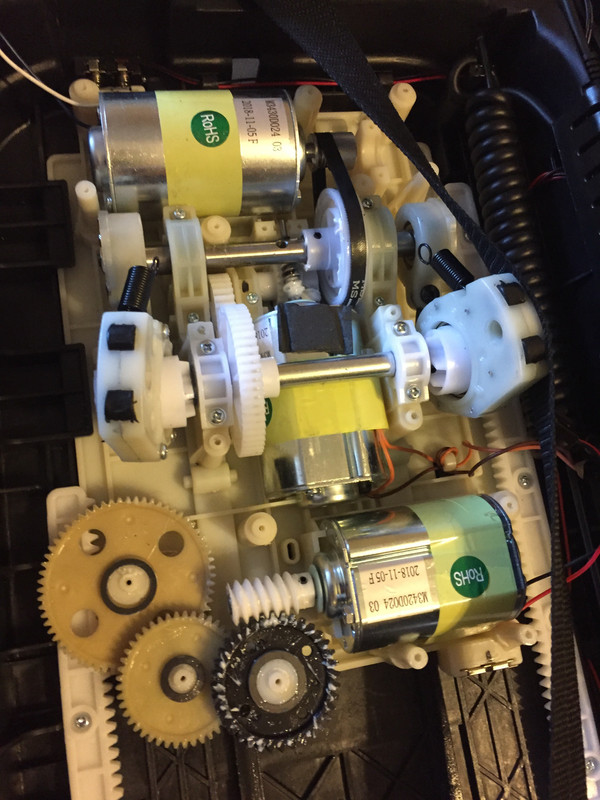

Здесь общий вид начинки накидки без верхней крышки
[url=https://postimg.cc/GB7bzjWj]Изображение

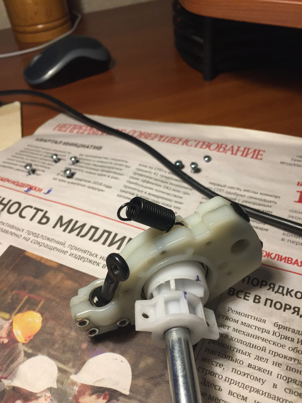

Это узел который я доводил до ума, он отвечает за боковые колебания ("массаж шиацу"):
подшипник + два барабана-эксцентрика
[url=https://postimg.cc/N5zVNzFF]Изображение

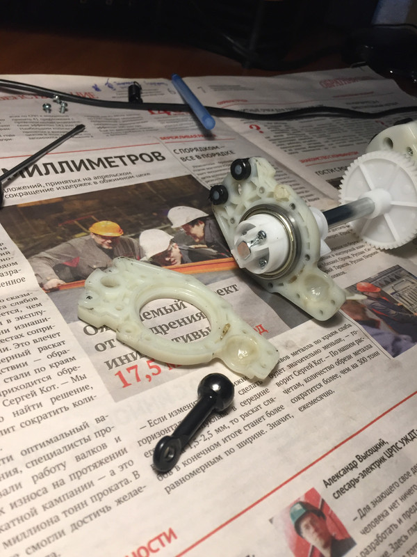

а это я вскрыл механизм эксцентрика, там стоит подшипник и он крутится строго в вертикальной плоскости, без болтанки вправо-влево, эффект "раскачки" достигается с помощью двух пластиковых барабанов надетых на ось с двух сторон от подшипника
[url=https://postimg.cc/Cd1dkRq0]Изображение
Осталось выяснить, нет ли в барабанах прижимающих подшипник пружин или ещё какой хрени.
Похоже что они полые, но заглянуть, наверное. придётся, а это опять разборка...нет времени пока.

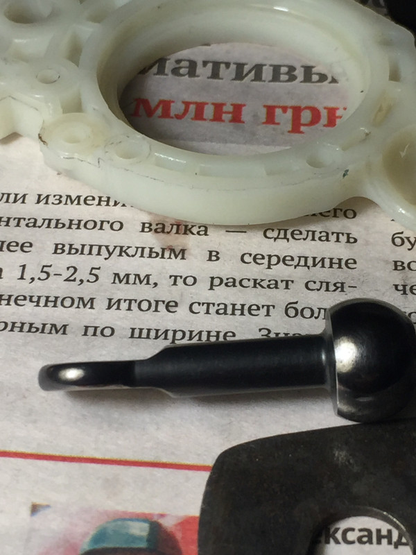

Всё, народ, "косяк" нашёл, дело было в двух маленьких тягах создающих эффект "постукивание" при массаже....
какой я молодец ...
[url=https://postimg.cc/bZLpqfws]Изображение
Вижу что много форумчан интересовалось темой, отпишу трошки "пользухи".
Угол изгиба колечка оказался решающим. Посмотрите, его еле видно, не более 2-3 градусов . Я его, по своим соображениям, при сборке, ранее поставил с точностью до наоборот, в результате прижим массажных роликов ослаб раза в 2 ... В принципе можно было и стерпеть, но до этого было как-то "позабористей". Думал долго, за время существования темы разобрал на хрен всё что было "непонятно как работает", изучил, осмыслил принцип работы и собрал смазав (купил смазку силиконовую за почти 400грн.) Теперь довольный как слон.
