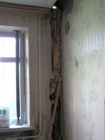

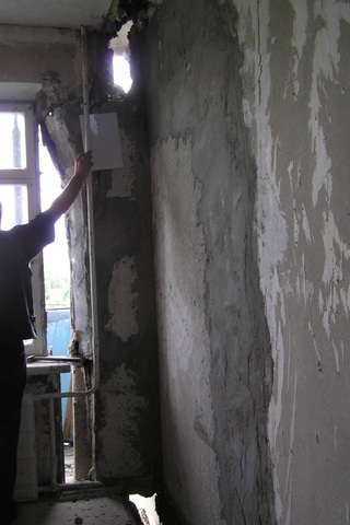

В Запорожье 1000 человек могут остаться без жилья
http://zabor.zp.ua/www/content/v-zaporozhe-1000-chelovek-mozhet-ostatsya-bez-zhilya
В Запорожье, дом по ул. Кремлевской, 65, стал проседать. Из-за этого за домом появились трещины, разошелся температурный шов, оконные рамы перекосились. Местные жители заявляют, что дом попросту "трещит по швам", сообщает корреспондент "ZаБора".
На сегодняшний день в доме проживает около тысячи человек. Люди вспоминают, что проблемы начались около 2 лет назад, когда во дворе обрушился бетонный забор и погреба затопило водой. Вместе с тем, рядом с домом располагаются водоотводы прачечной и цеха по изготовлению майонеза.
Прямо за домом расположен гранитный карьер, где по средам звучат взрывы. Проседание дома люди заметили 1,5 месяца назад. На 9 этаже дома Зинаида Ильинична постоянно делает замеры и следит за состоянием балкона.
"Плита соседнего балкона отошла от стены на 20 см. Из-за этого покривились оконные рамы, начал деформироваться балкон. Стеклопакеты начали выпадать. Муж разрезал бетонную плиту и отсоединился от соседнего балкона, чтобы спасти окна", - говорит женщина.
Здесь говорят, что движение дома идет постоянно, в сутки на 2 см.
Аналогичная проблема у соседей в других четырех подъездах. На 7 этаже полопались стеклопакеты, на верхних этажах деформировались балконы, стеклопакеты не закрываются, их перекосило.
"Состояние дома ужасное, ночью слышно, как стена трещит и расходится, как обсыпаются камни. Это не дом, это карточный домик", - говорят жильцы.
Особенно это видно на крыше дома, где соединены 3 и 4 подъезд.
Кроме того, рядом проходит газовая труба, которая тоже может повлечь за собой трагедию.
Люди обращались службу МЧС, в аварийную службу, в ЖЭК, но нигде ответа нет.
Власти говорят проблем нет. Коммунальщики заверяют, что все в порядке и до ноября будут наблюдать за домом.

глянул фото. если срочно власти не стартанут то будет так...
или скорее так...
