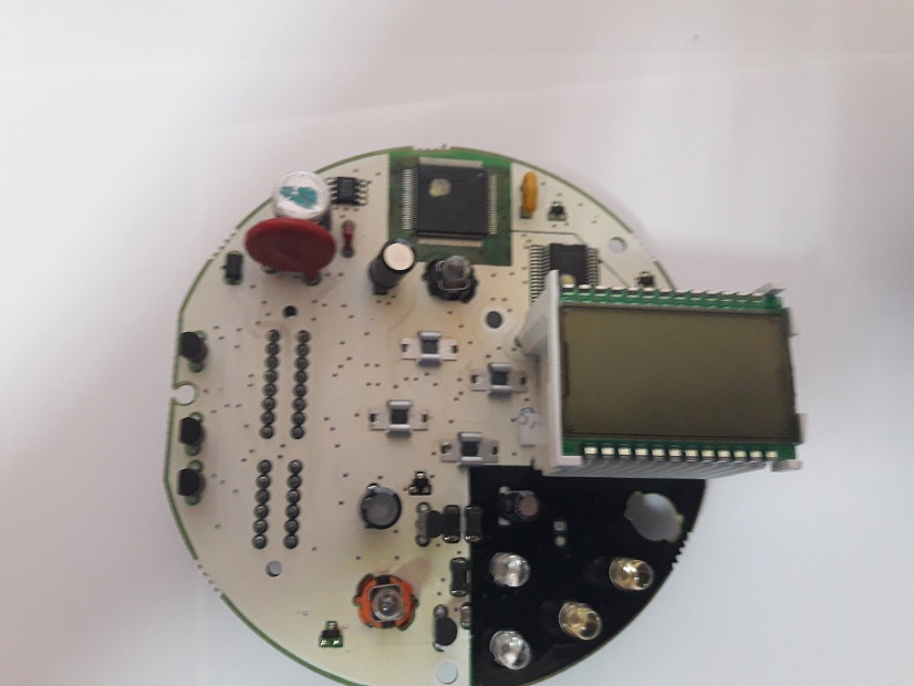

Доброго времени суток. Ситуация следующая: на холодную одометр отображает на жк экране постоянно прыгающую фигню. После - минут прогрева, работает нормально. Разбирал приборку, видимых дефектов нет, и следов не заводской пайки не было (только я пропаял все контакты одометра, думал, что от вибраций какой то отвалился).
Как решить проблему? Кто может помочь?

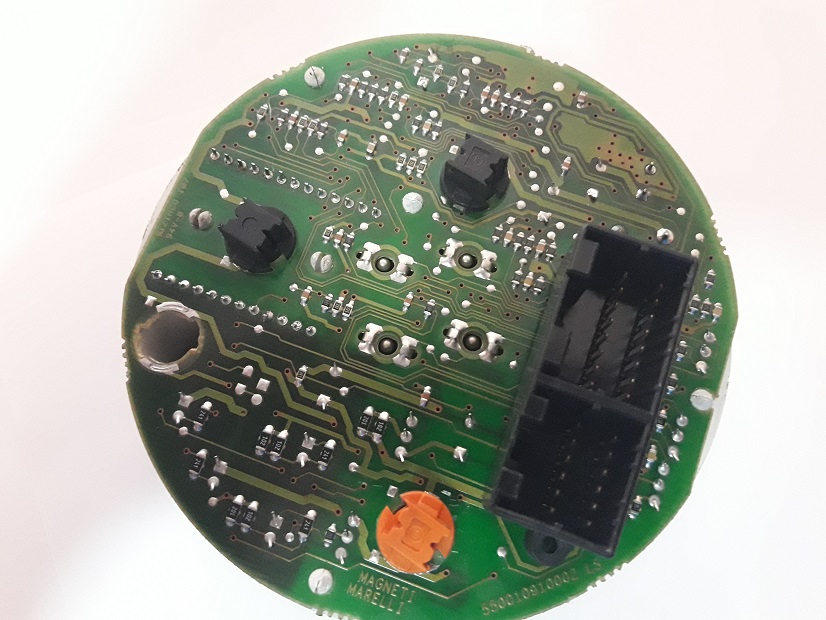

Фото бы с обратной стороны, как там всё устроено

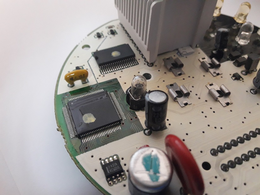

Поломка похожа на неконтакт дисплея. Только пишут, если нет контакта, то отображаются неполные цифры и постоянно. А у меня прыгают и только на холодную. Такое ощущение, как резистор какой глючит.

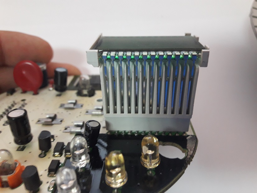

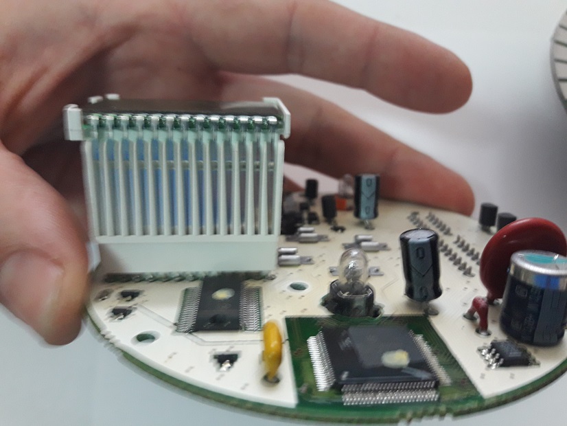

Интересная конструкция.
1) От индикатора прямо на плату идут длинные непрерывные металлические ножки, я правильно понял из фото?
2) Может ещё влага конденсируется, а при прогреве всё нормализуется. Летом при теплой и сухой погоде тоже такая же картина?
Если влага то можно закрыть все разъемы, закрыть кусочком скотча стекло индикатора и обильно залить всё - плату и контакты, выводы индикатора прозрачным акриловым лаком из баллончика. Хуже от этого точно не станет

Да. Идут длинные ножки к экрану. Летом такого не было. Мне кажется, что в начале зимы быстрее разогревалась приборка и я на это внимания не обращал. Теперь же сей процесс дольше длится и реально напрягает. На влагу не похоже, машина изнутри не потеет.

Да, но судя по работе материнских плат... они вздуваются, когда срок пришел. Поменять можно, но это не то. Что за желтый резистор? я по коду его не найду: вначале символ какой то на динамик похожий, далее 4.19z. Когда к нему пальцем прикасаюсь, моргать экран престает, но не всегда показывает полные цифры.

Желтый элемент кварцевый резонатор, задает тактовую частоту для работы микроконтроллера управляющего работой всего этого блока. Тоже не любит ударных нагрузок из-за своей хрупкости, хотя обычно либо работает либо нет
