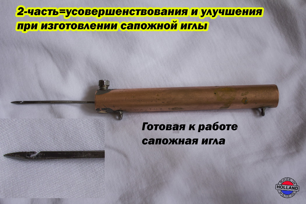

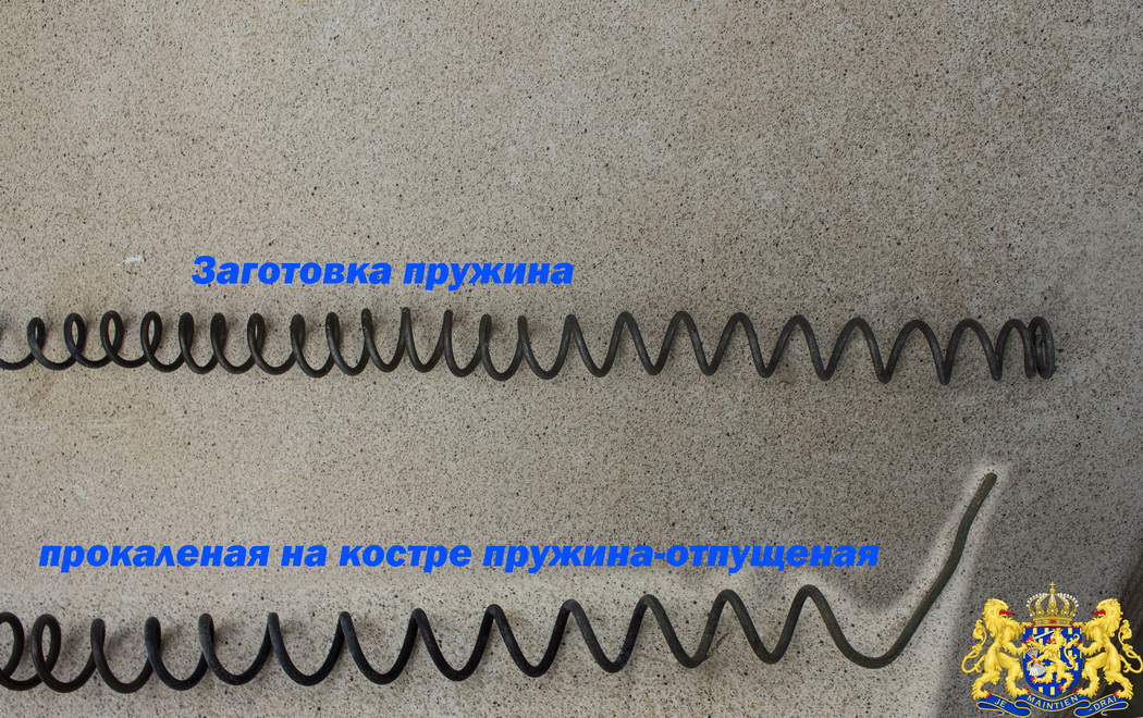

Ну все заканчиваю свое сообщение по изготовлению сапожной,или как ее еще называют обувной иглы,делать легко посмотрев фото,
главное отпустите метал нагреванием,закаляйте правильно и слегка отпускайте чтоб не ламалось.Ну а остальное найти в хозяйстве нетрудно,но самые маленькие деликатные иглы поперечный пропил надо делать стальной проволкой(косой),так достигаеться маленькая щель размера и соответственно разрез не цепляет ткань или кожу,хотя и при первом пропиле ножовкой или мини дрелью тоже после полировки идет как по маслу,даже в ткани.Успеха Вам и привет из Голландии.

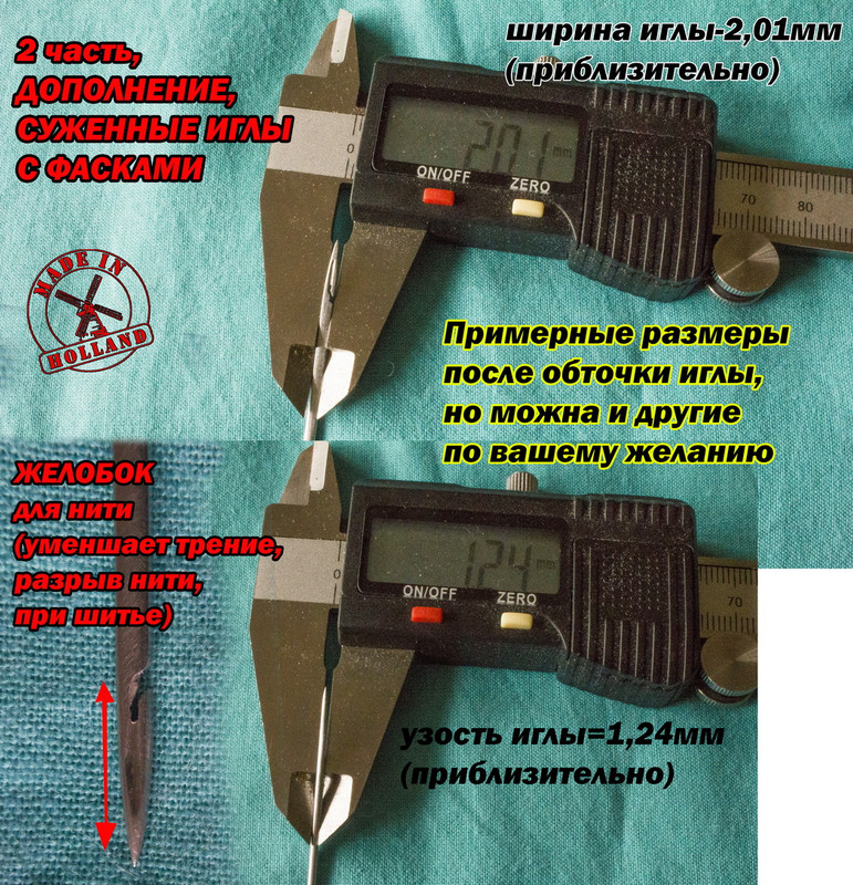

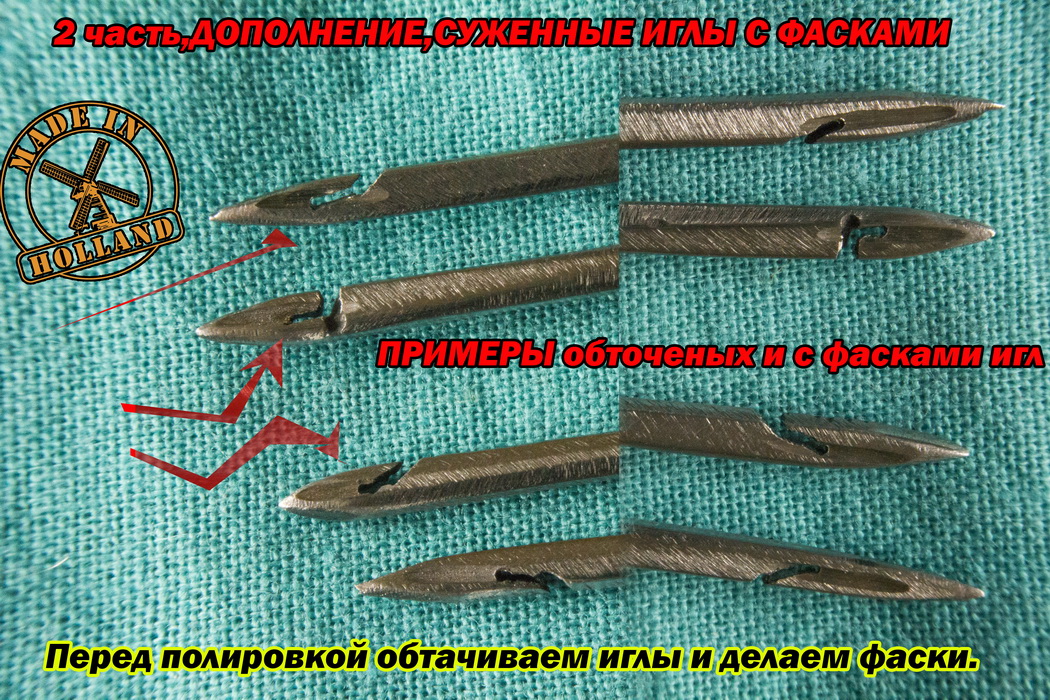

забыл добавить о другой разновидности игл,это суженые иглы,а также как делать фаску,или желобок на сапожной игле

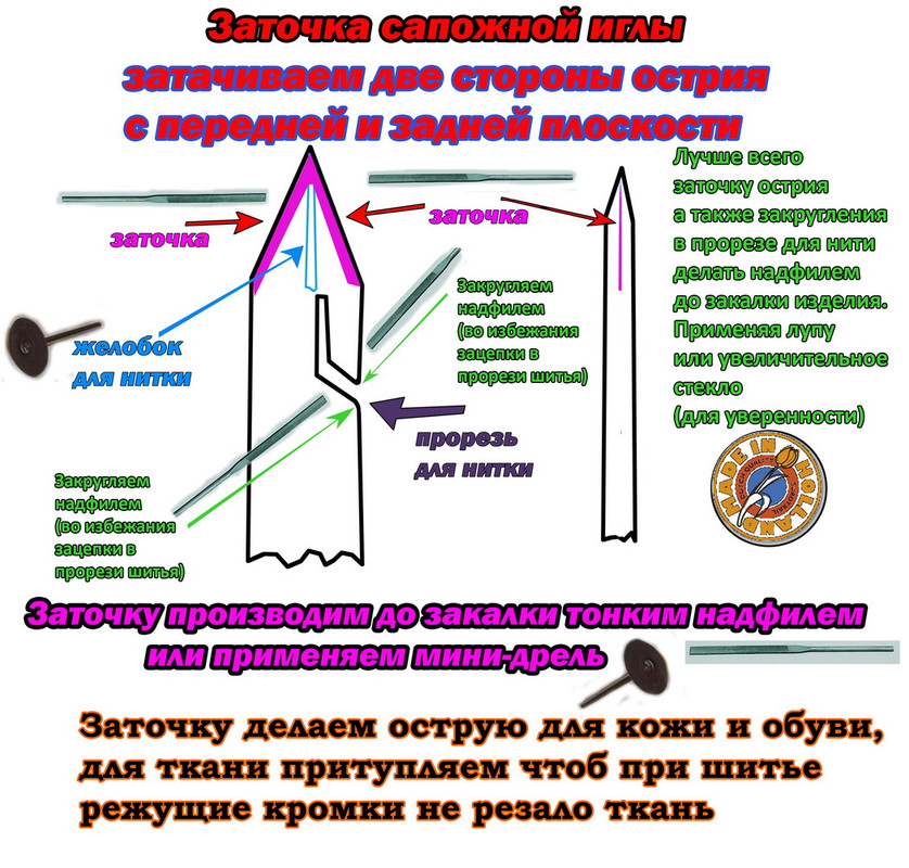

меня тут спрашиваают о заточке иглы,так это как в обычных стандартных иглах,для кожи острые как заточка обоеострого меча,такого типа,чтоб при втыкании резала игла кожу,а для ткани острые кромки заточить немного,или сделать ее круглую,чтоб при шитье не подрезала нитки ткани.

небольшое новшество,а именно в случае поломки кончика крючка можна поновой пропилить его и использовать далее...
недавно вот так сломал,прокалил на огне,умягчил сталь,и пропиляв,опять закалил...удобно...
