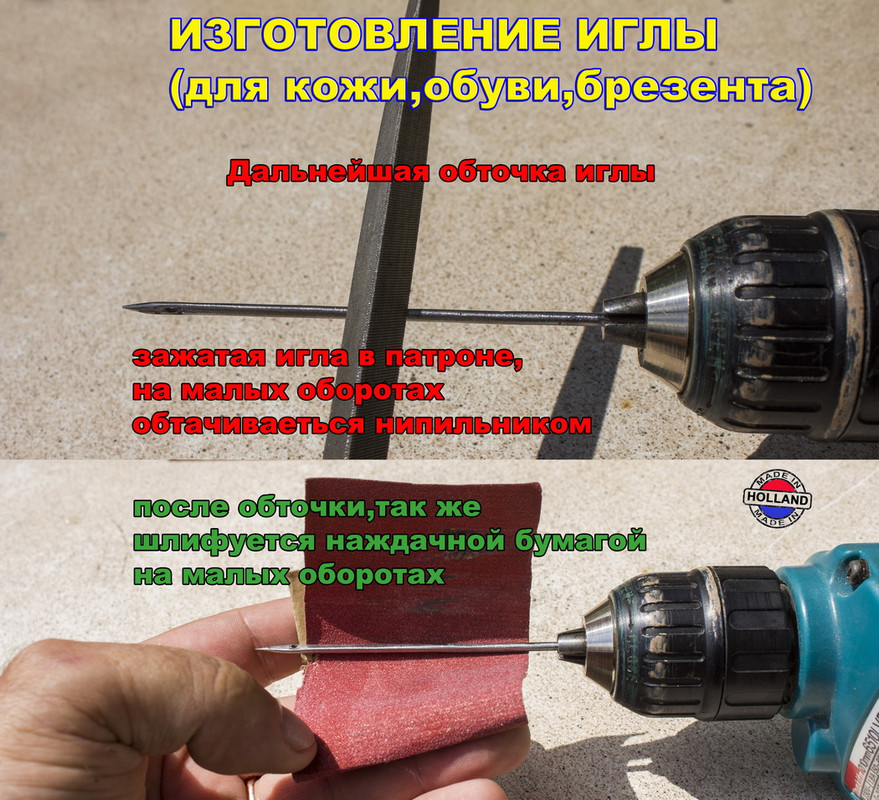

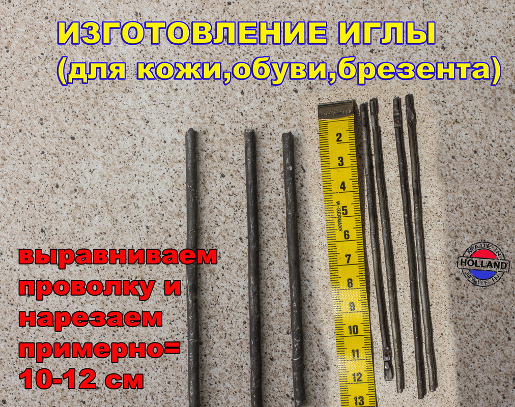

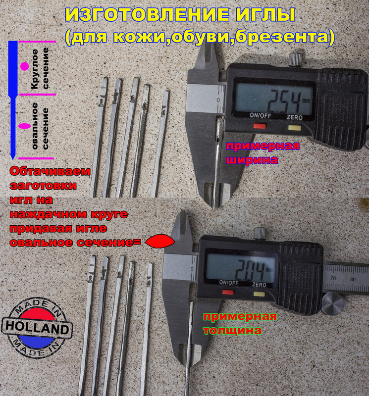

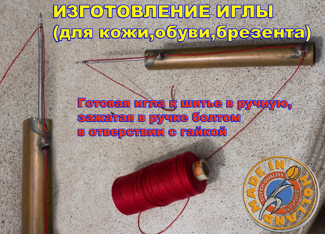

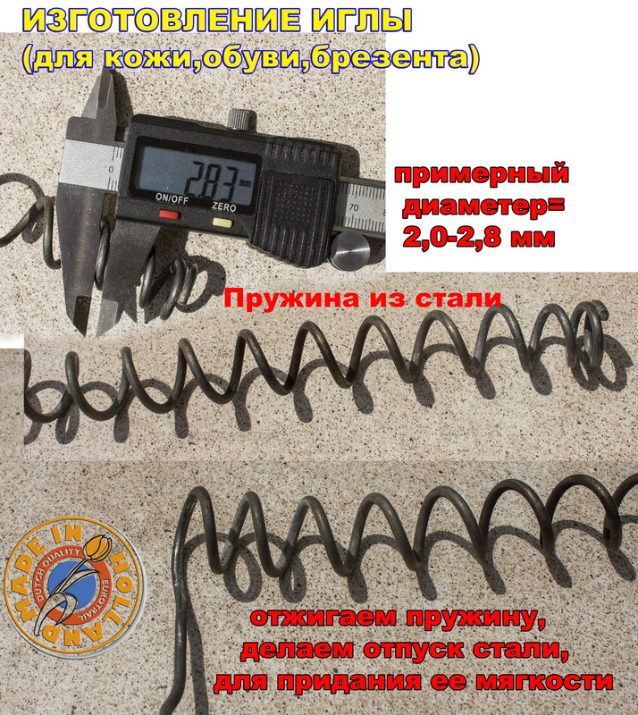

Изготавливаем дома иглу для житья тяжелых материалов,а также кожи,подошв,седл,чехлов кожаных,брезента и тому подобное.Как шить есть все в интернете.
Удачи!В хозяйстве все пригодиться!

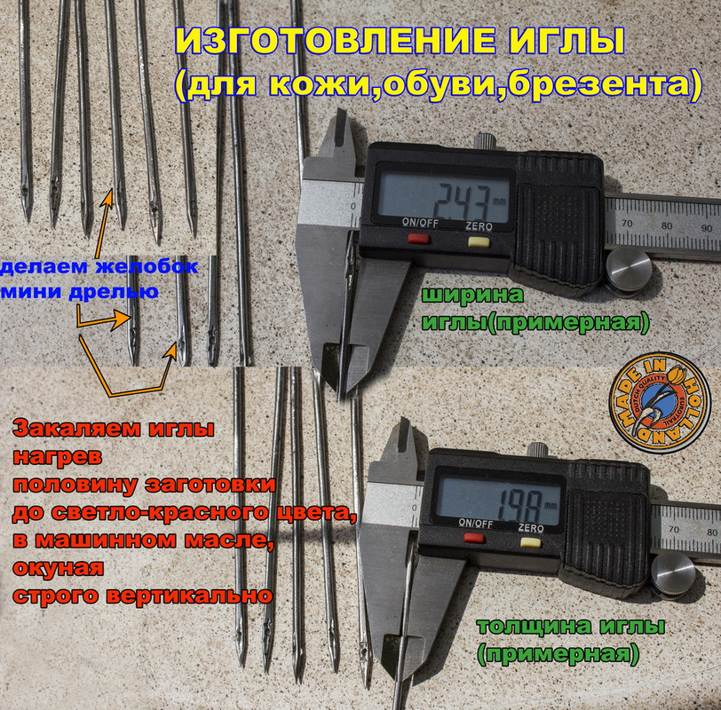

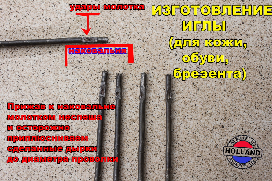

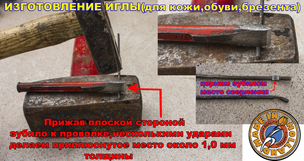

Хотелось бы добавить во избежание ошибок и поломок при изготовлении иглы,перед сверлением еще раз накалить до красна и дать остыть,при сверлении не усердствовать нажатием,во избежания поломки сверла,часто подавая свежую порцию масла.
После того как дырка просверлена еще раз нагреть до красна и дать остыть,и дальше приплюсновать уже молотком до нужного размера щели,не переусердствуя.Все это потому чтоб убрать внутренние напряжения металла.
После закалки в масле,желательно отпустить окунув в расплавленное олово,хуже в свинец(из-за разности температуры плавления.
Острить при затуплении на кожаном бруске или круге с применение полироль пасты.
