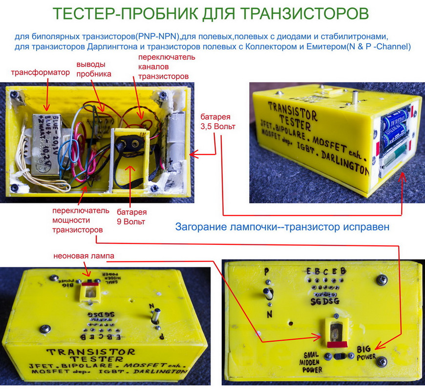

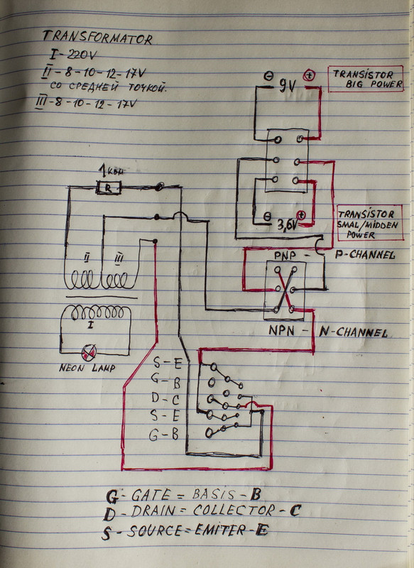

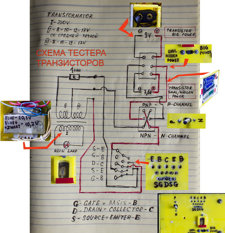

прибор-тестер для проверки исправности транзисторов разных модификаций,
делается легко и просто,главное трансформатор со средней точкой вывода обмотки,
и газорязрядная лампа,типа неоновой.

лампа при исправном транзисторе должна гореть постоянным огнем,мигание лампы не означает исправность транзистора.при проверке всех контактов в разных гнездах если лампа не загориться и не будет горет ровным светом,значит транзистор не работает,хотя мультитестером может показать что он исправен.тоесть идет проверка в работе транзистора.
