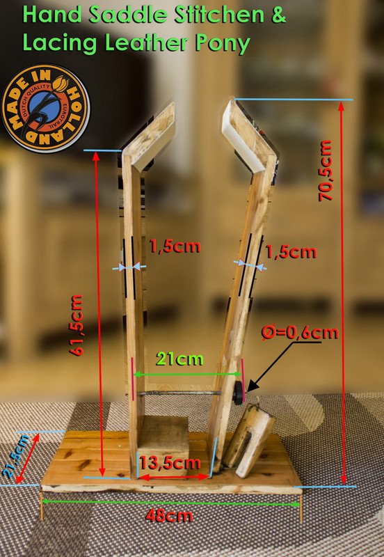

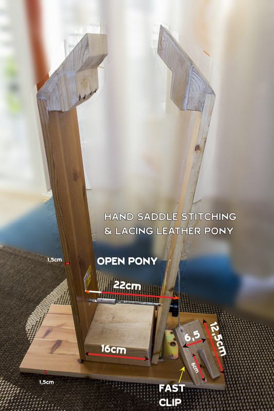

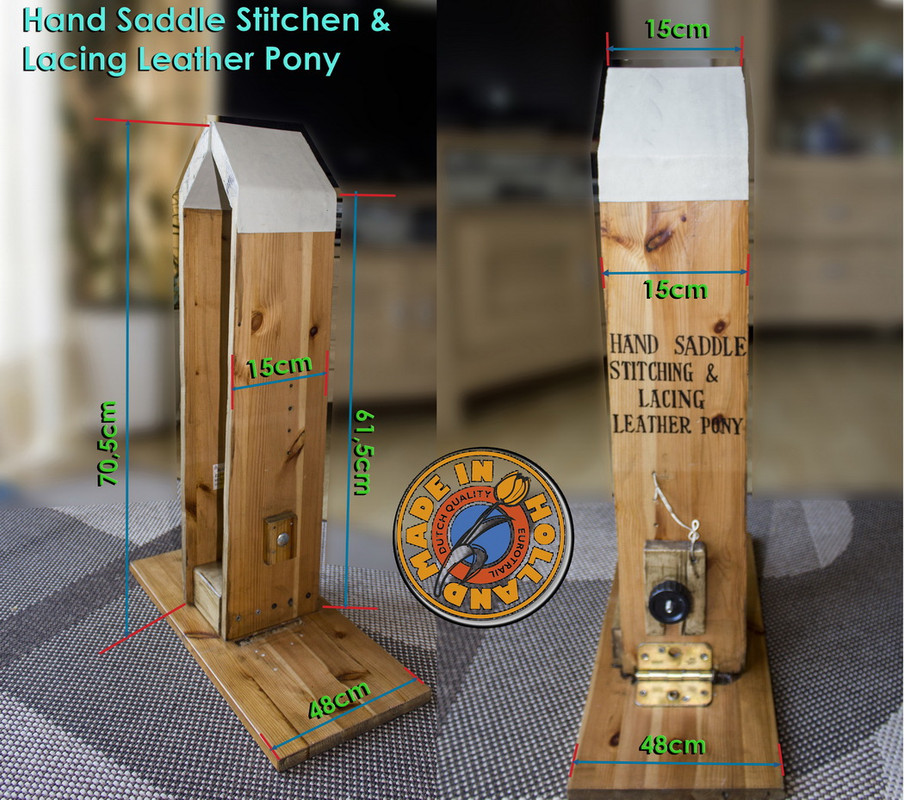

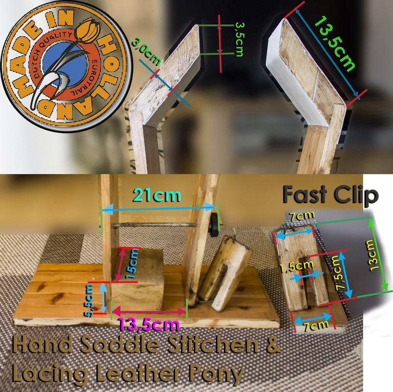

Приспособление для зажима при ручном шитье кожи (и не только) седальным швом.Можно шить и руки свободны разные поделки а также ремонтировать вещи и не только кожаные но и обычные.ОЧЕНЬ УДОБНО.Пригодиться для ремонта обуви,сумок,замена замка на куртке и так далее.А также широко применяется в Европе и Новом свете(Америка и КАнада и Австралия для изготовления изделий из кожи.РЕКОМЕНДУЮ!!!Изготовить несложно.Садишся на стул,ставиш ноги на нижние части,зажимаешь вещь,при дальнейшем продвижении вынимаешь только клап-уголок,вставляешь вещь на новый шов и зажимаешь уголком.Чтоб он не потерялся,привязан шнурком.Можно шить как сапожным крючком,так и иглой толстой как в шиле или двумя иголками навстречу(СЕДАЛЬНЫМШВОМ).Все есть в интернете.Успеха в ремонте и изготовлении вещей.
 Заголовок сообщения: Re: Hand Saddle Stitchen & Lacing Leather Pony
СообщениеДобавлено: 03 окт 2015, 00:10
Зарегистрирован: 30 апр 2012, 22:46
Сообщения: 1195

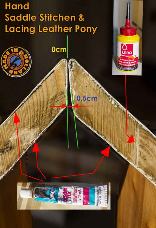

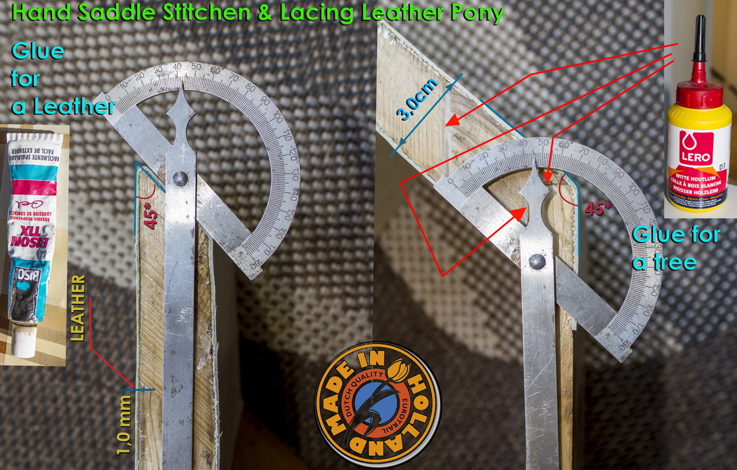

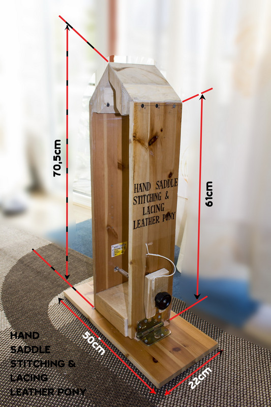

Немного изменил и переделал конька-горбунка для шитья,доработки небольшие,но существенные-угол при закрытом состоянии,защитная кожа
СообщениеДобавлено: 03 окт 2015, 00:12
Сообщения: 1195

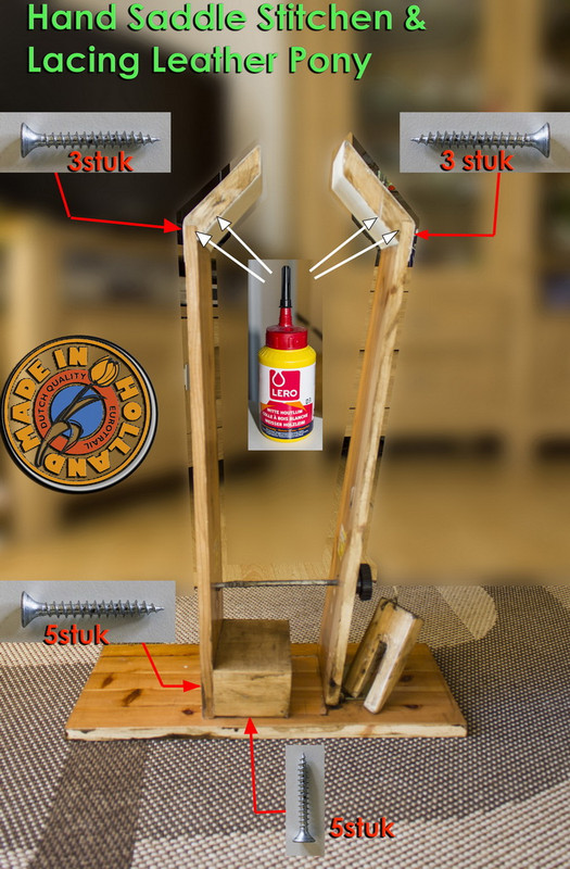

указано как и чем клеил дерево и кожу а также закреплял и где угловые елементы помощника для ручного шитья

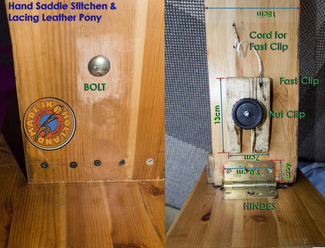

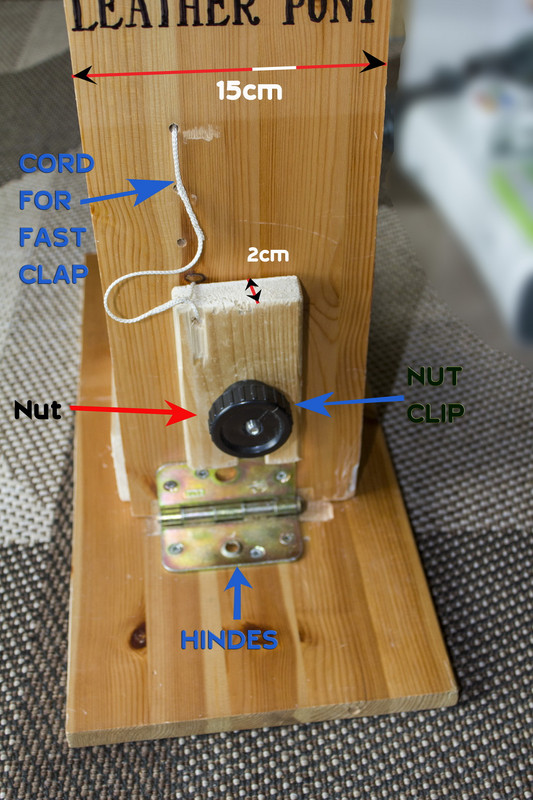

верхняя часть
СообщениеДобавлено: 03 окт 2015, 00:16
Сообщения: 1195
особенно важно иметь в закрытом состоянии как бы угол нижний не закрытый,так как при зажатии куска для шитья он уменшается и увеличивает площадь зажатия,а также выравнивает плоскость

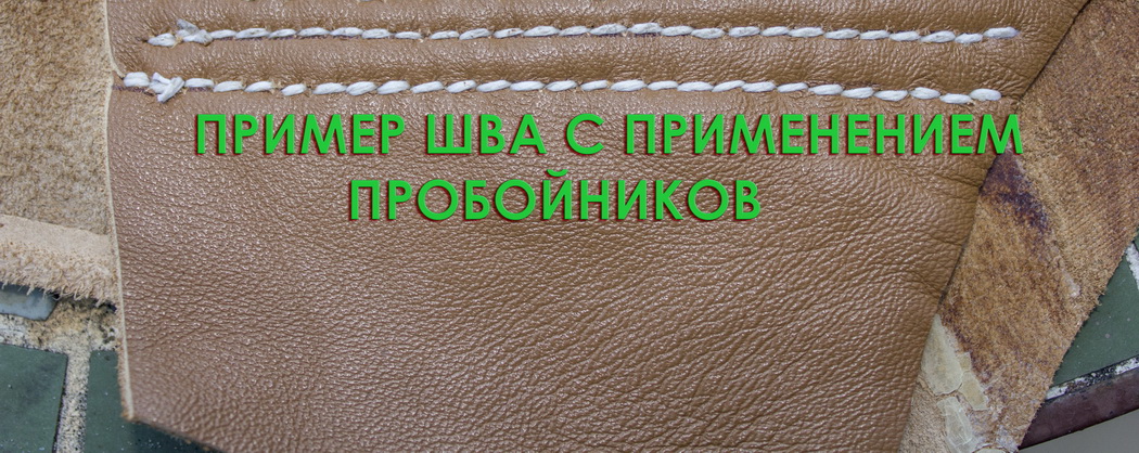

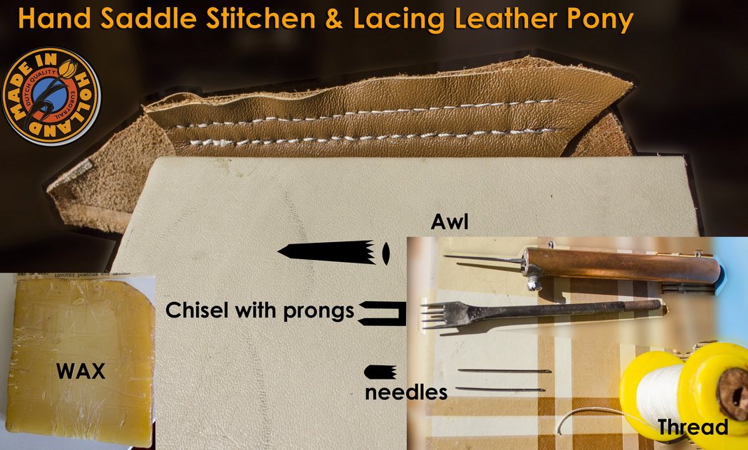

шил тонкой и толстой нитью,причем каждый стежок имеет внутри узел в петле,навстречу двумя иголками,иглы тупые и закругленые,шило выточено как мечь,в широкой части-1,5 мм,при втыкании легко режет кожу,чем если бы было круглое,из спец стали,нить протягиваем несколько раз через натуральный воск-берем 3,5-4 раза больше дли которую надо прошить,узел делаем протыкая несколко раз внутрь нити-3 раза ,далее малый конц в ушко иголки и затягиваем.

болт мебельный,на резьбу 6
СообщениеДобавлено: 03 окт 2015, 00:24
Сообщения: 1195
нашел гайку впаяную в пластмассу,чем упрощает затяжку прижима

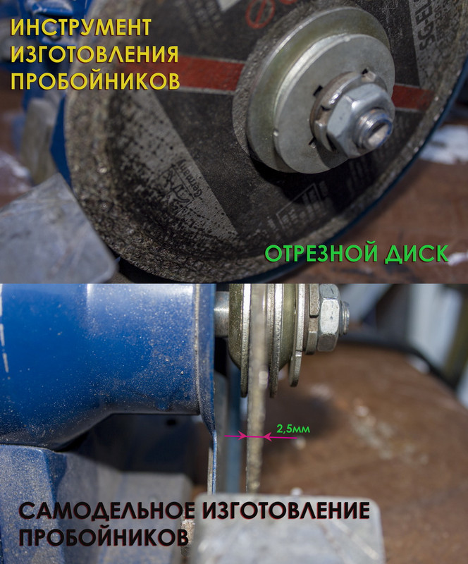

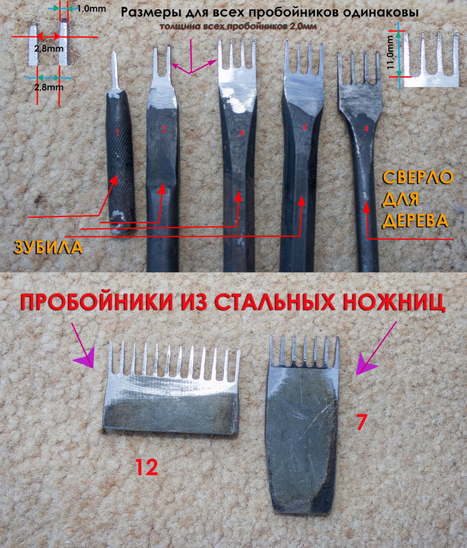

самодельные пробойники-делаем сами
СообщениеДобавлено: 10 окт 2015, 20:57
Сообщения: 1195
СообщениеДобавлено: 10 окт 2015, 21:00
Сообщения: 1195
