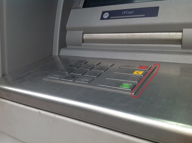

В Контакте Дмитрий Якимчук пишет:
22.08.2013 на бульваре Центральном (центр) случайным образом на банкомате АТ "Ощадбанк" был обнаружен скиммер.

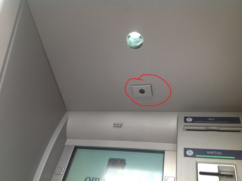

Скиммер – устройство для перехвата информации с магнитной ленты пластиковых карт. Состоит из трёх частей: накладка, сам скиммер и камера.
Когда вы вставляете карту, скиммер (накладка на разъем для карт) считывает данные карты с магнитной ленты для создания дубликата, а накладка на клавиатуру и камера сверху служат для считывания Вашего PIN, после чего все данные попадают к злоумышленнику.
Сегодня звонили на горячую линию и нам открыто дали понять, что банку все равно. Так что если вы имеете отношение к Ощадбанку, или просто снимаете деньги в этом банкомате, не рекомендую Вам этого делать.
По вопросам: http://vk.com/sempronio.sero

И фото:

просто смит
Зарегистрирован: 06 авг 2007, 20:43
Сообщения: 11596
Откуда: Местный
Как-то непонятно. Ну торчит прокладка на клаве- но это жеж обычное дело, чтоб прокладки торчали.
Камера- так известно, что на банкоматах камеры стоят.
Накладка на картоприемнике выглядит вполне фабрично...
такое можно поставить только в фирменной мастерской, тщательно поработав над банкоматом- и у кого же есть такая возможность, кроме самих жеж банкоматчиков?
Как жеж распознать?

Почётный ZаБорАвец III ст.
Зарегистрирован: 13 май 2012, 18:22
Сообщения: 219
методом "тыка". Элементы ввода инфы в банкомат монолитны, а у скиммера все на "прилипках". И еще в банкомате не должно быть лишних предметов (типа "карманчика" с рекламой банка итп), куда можно вмонтировать вебкамеру

просто смит
Сообщения: 11596
Откуда: Местный
Хм. Надо будет присмотреться.
А все-таки- организационно- эт ж надо хорошо повозиться- у всех на виду- с банкоматом, чтоб в него насовать этого всякого... и камера банкомата эти манипуляции должна зафиксировать...
Как это можно сделать незаметно?
Сообщения: 219
все уже придумано до нас. банкоматы стандартные, поэтому уже налажено производство этих скиммеров. Сам пойми, кто будет совать в банкомат карту если скиммер будет отличаться по дизайну от банкомата. Ставится минут за 5
А вообще "золотое" правило - сомневаешься в банкомате, иди в банк

Зарегистрирован: 09 июл 2013, 08:22
Сообщения: 814
Да действительно пластмассовая штучка явно приделана на отверстии для карты. Обычно голая прорезь должна быть.
Как жеж распознать?
Может кому поможет
http://bank-stories.blogspot.com/2008/02/blog-post_5073.html

Зарегистрирован: 03 окт 2008, 20:51
Сообщения: 5444
Откуда: Запоріжжя
Я не спец но что-то мне подсказывает что вебка должна снимать мордахи а не клаву банкомата как тут.
