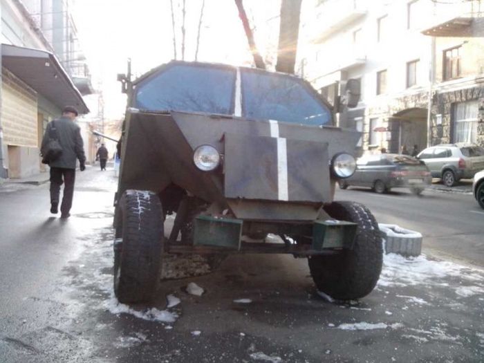

Вот такой вот ‪броневик‬ - подарок от волонтеров - отправляется сегодня в ‎АТО‬ ‪‎23БТО‬ для эвакуации раненых с поля боя.

Хм, а какова толщина метала? какой вес общий получился? как будут обстоять дела с проходимостью? По-моему лучше что-то подобное делать на базе проверенного УАЗика,не?

Мне любопытно, на базе какого авто его сделали).

Похоже на мерсик-бусик старый.

и на поляцкие "Жуки" старые похоже (... и не так жалко)))

Про "хомячка"
В прошлом – это инкассаторская машина, а сейчас – военный бронеавтомобиль. Волонтёры рассказывают, этому «Мерседесу» более 20 лет, из них 7 он простоял без дела на стоянке. Активисты говорят, его пришлось немного модифицировать. В первую очередь заменили проводку, ходовую часть, подремонтировали двигатель. Автомеханик Дмитрий Бугров отмечает, «Хомячка» пришлось приспособить и к боевым условиям. Бойница теперь открывается только изнутри. Также установлено дополнительное зеркало для обзора. Теперь стрелок видит, что происходит сзади, и может отстреливаться, прикрывая тыл. Толщина бронированных стекол – 6 сантиметров.
На машину установили дополнительные фары. Бронью 4 класса мастера закрыли переднюю часть авто для защиты двигателя. То же самое сделали и с бензобаком. Пришлось волонтёрам изменить и салон «Мерседеса». Убрали оттуда перегородку и сиденья. Вместо них установили откидные лавочки. Отмечают, таким образом, вместо предусмотренных четырёх, в броневике смогут ехать десять человек. Есть у «Хомячка» и секреты. По словам Дмитрия Бугрова, сейчас этот автомобиль – крепость. Когда он закрыт, снаружи в него попасть невозможно. Машина полностью блокируется, и открывается только с пульта. Кнопок на двери нет, как и поворотных замков. Даже если броневик окружить, достать из него экипаж будет непросто.
Достанется бронемашина бойцам 23-го батальона территориальной обороны, который сейчас несёт службу на передовой.

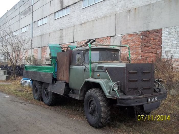

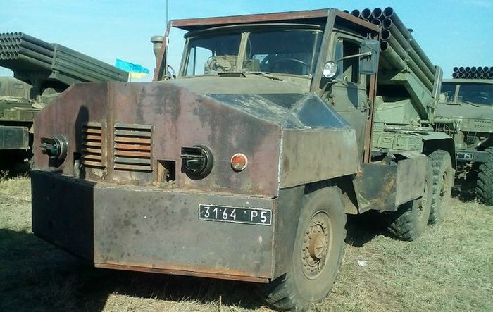

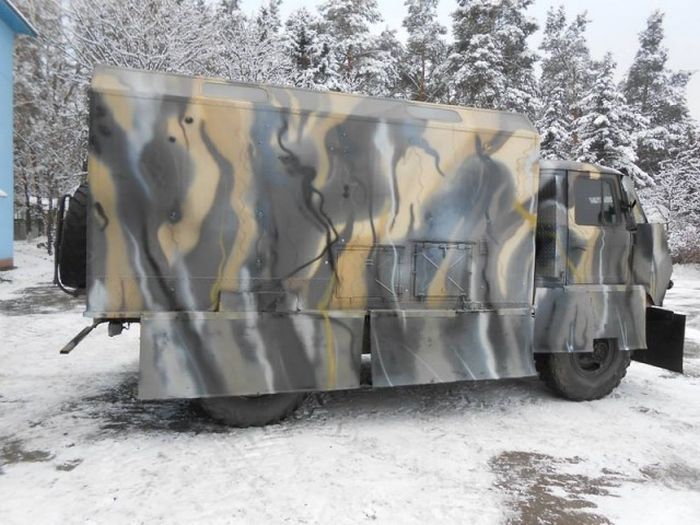

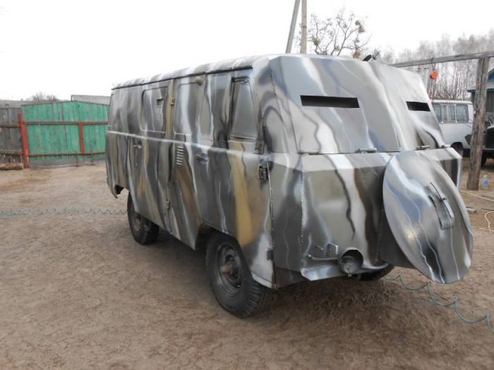

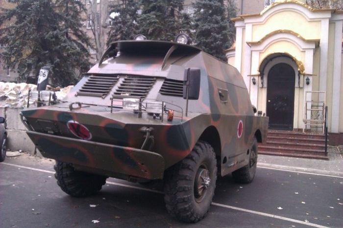

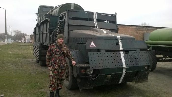

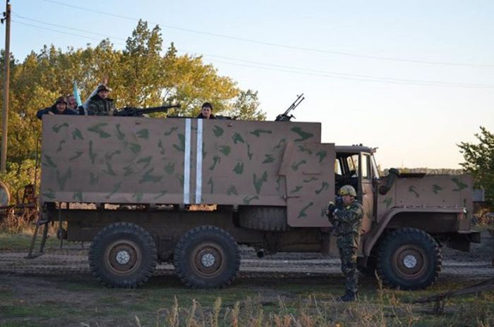

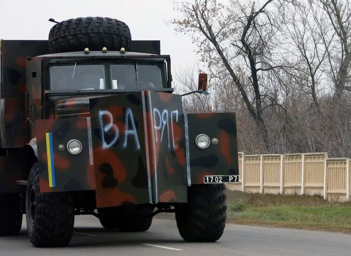

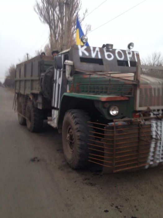

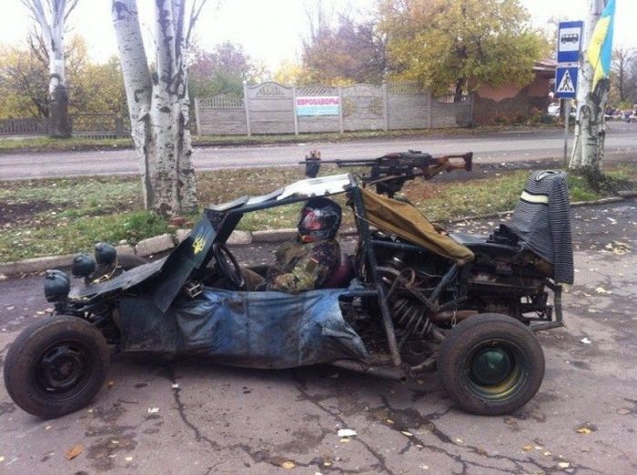

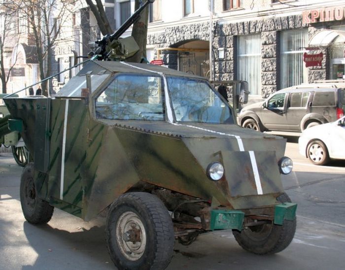

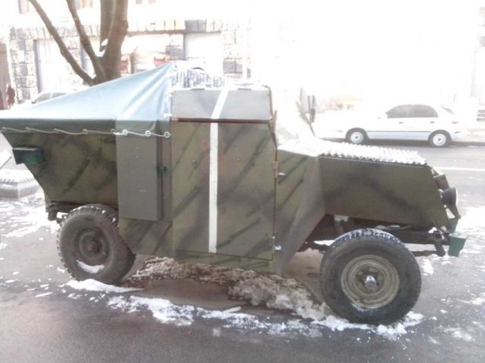

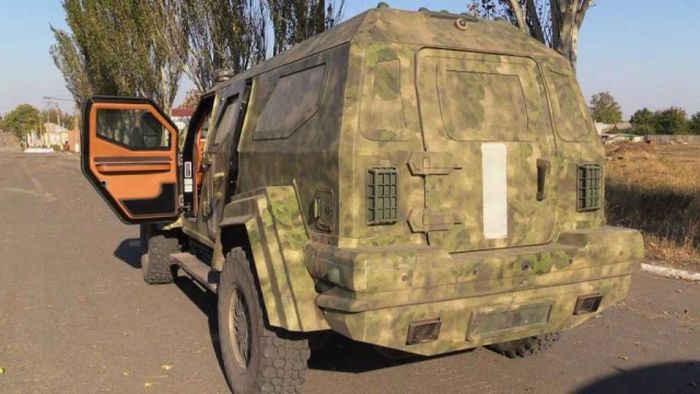

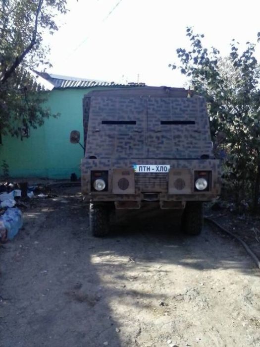

А есть и еще творения для облегчения жизни наших воинов в АТО, и как будто только что с фильма "Mad Max":
