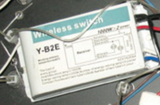

Мальчики, помогите девочке:
Надо подключить новую люсторку с двумя режимами. Из выключателя торчат три проводочка и из люсторки торчат три проводочка.... И как, куда и чтоб не бабахнуло?

СообщениеДобавлено: 13 ноя 2013, 23:55
Если ещё актуально, сфотайте проводочки крупным планом, чтоб четко видно было, и сюда выложите, подскажу )

 Заголовок сообщения: Re: как подключить люстру
СообщениеДобавлено: 14 ноя 2013, 08:37
Заслуженный ZаБорАвец
Зарегистрирован: 13 фев 2013, 08:41
Сообщения: 582
Откуда: BABURWOOD
Желто-зеленый провод никуда не подключайте- это земля, её у вас нет.
Красный и черный к двум из трех проводов , торчащих из потолка, пока не угадаете.
Третий провод (в потолке) вам без надобности, т.к. у вас люстра с пультом ДУ, поэтому смена режимов освещения будет производиться именно им.
П.С. Пригласите мужчинку с руками, так будет быстрей и надежней.

Зарегистрирован: 03 окт 2008, 20:51
Сообщения: 5444
Откуда: Запоріжжя
ой не скажите :) У нас 99,9% мужиков - "электрики" от рождения (и я такой же )))поэтому с потолка спокойно может идти два ноля и одна фаза. :) Тыкать надо все три провода., да и вдруг батарейки на пульте сядут. %)

СообщениеДобавлено: 16 ноя 2013, 21:18
МегаПисец
Зарегистрирован: 07 июн 2011, 22:32
Сообщения: 65
ой, спасибочки, Dr. Print, благодаря вашим ценным указаниям всё произошло успешно. Аж стеснительно стало- вы мою люсторку донага просканировали и даже про пультик знаете :-o ...

О том что "пультик" должен быть, на коробочке написано
